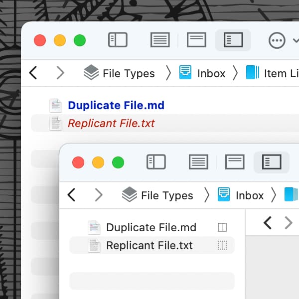

![Bildschirmfoto, auf dem ein dupliziertes und repliziertes Dokument in DEVONthink zu sehen ist.](https://devontechnologies.com/media/pages/blog/20230524-duplicates-replicants/2120416655-1684917628/dupe-rep.jpg)

Duplikate und Replikanten werden durch ein Symbol in der Objektliste ausgewiesen — ein geteiltes Quadrat für Duplikate, ein geteiltes Quadrat mit gestrichelter Linie für Replikanten. Wenn Sie einen etwas deutlicheren visuellen Hinweis in DEVONthink bevorzugen, aktivieren Sie Einstellungen > Allgemein > Erscheinungsbild > Duplikate und Replikanten farblich hervorheben. Replikanten werden dann in rotem kursivem Text angezeigt, Duplikate in blauem fettgedrucktem Text.
Um einen Überblick über die Duplikate und Replikanten eines Objekts zu bekommen, wählen Sie das Objekt aus und öffnen Sie Werkzeuge > Inspektoren > Info: Allgemein. Dort finden Sie den Bereich Instanzen, der Ihnen ausweist, wo und wieviele Duplikate und Replikanten für dieses Objekt existieren. Ähnliche Angaben finden Sie im Info-Popover eines Objekts in DEVONthink To Go.
