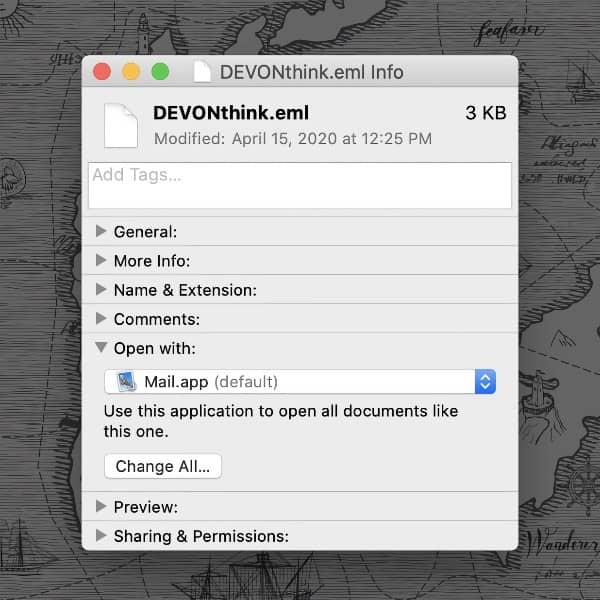

Um ein anderes Programm als Standard festzulegen, können Sie dies im Finder einstellen. Nehmen wir den Dateityp .eml
als Beispiel:
- Ziehen Sie eine
.eml
-Datei auf den Schreibtisch. - Wählen Sie die Datei im Finder aus und drücken Sie ⌘I, um das Fenster Informationen zu öffnen.
- Wählen Sie im Abschnitt Öffnen mit das gewünschte Programm.
- Drücken Sie den Knopf Alle ändern und bestätigen Sie die Änderung.
Sie haben nun ein neues Standardprogramm für E-Mail-Dateien festgelegt und DEVONthink wird in Zukunft das neue Programm wählen. Auf die gleiche Weise können Sie auch andere Dateitypen Ihrer Wahl anpassen.
